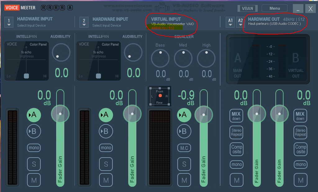

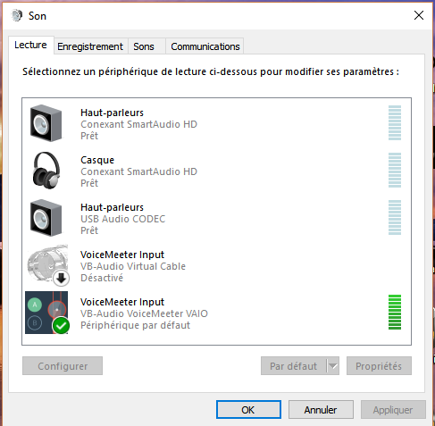

Après differents parametrage, installation, desinstallation et multiple reboot j'ai rien en sortie. Entrée et sortie virtuel ne fonctionnent pas.
Les entrées hardware fonctionnent.
J'utilise XENIX qx 1202 usb, par cable USB (pilote usb audio codec win 10) comme carte son externe.
ça a fonctionné une fois pendant deux heures, puis plus rien; sinon quelques gresillements de temps en temps.
Question 1 : doit on installer VB Cable avant Voicemeeter ?
Question 2 : Le VB Cable téléchargé depuis "page perso orange" est il OK ?
Voici quelques captures d'écran

Utilisation Voicemeeter NOK
- Posts: 3
- Joined: Thu Nov 08, 2018 2:18 pm
- Location: viry chatillon, France
- Contact:
- VM.PNG (175.95 KiB) Viewed 8387 times
- settings son.PNG (34.81 KiB) Viewed 8387 times
- setting.PNG (58.97 KiB) Viewed 8387 times

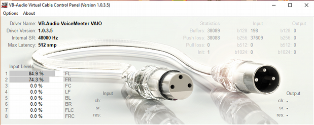

voici une autre capture d'écran
- control panel VC2.png (248.58 KiB) Viewed 8385 times

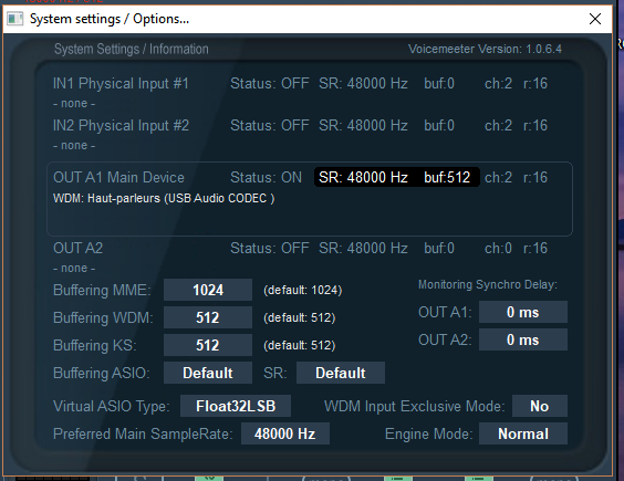

Re: Utilisation Voicemeeter NOK
hello
probleme de buffer sur voicemeeter output
J'ai doublé la valeur de 512 à 1024 et c'est ok
Denis la Malice Anim
- Posts: 2168
yes, for our VAIO's, 1024 samples internal latency can also be too small in some cases...
if the problem comes back, you may set it back to 4096 samples
in all cases, if it's displayed in RED , it means that there is potential problem there.
Note you are not expected to change this internal settings without having read this document:
https://www.vb-audio.com/Cable/VBCABLE_ ... ttings.pdf
